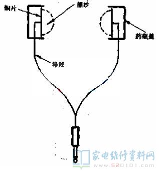

整机所有元件均为市售(极片除外).机壳采用晶体管收音机(三管机)小型机壳。变压器是利用晶体管收音机中的输出(输入)变压器的铁心和骨架,用直径0.13mm的漆包线绕制。L1为25匝,L2为30匝,L3为330匝。在制作时注意变压器L1与L2两个绕组的相位关系,见原理图中同名端标记。图中RP2为输出脉冲峰值调节,它采用带开关的电位器,同时控制电源的开和闭, RP1为频率调节。发光二极管VD直接焊在印制电路板反面的铜片上,使发光的部位正好对准机壳正面的有机玻璃窗口(即收音机的频率调谐指示窗)。极片可以自制,找两个药瓶盖子,直径大约是35mm左右。再找两块铜片将其剪成直径略小于瓶盖内径的圆形,用两根长1m左右的胶线穿过药瓶盖子(在药瓶盖上事先穿两个孔),并焊在铜片上.在铜片的上部垫一层薄棉花,外表再包一层纱布,然后塞入瓶盖。自制电极片示意图见图。一般来说瓶盖大一些,内铜片也大一些,棉层薄一些,则刺激强度也大;反之则相反。极片也可以做成其它形状.以操作方便为宜。如能用导电橡胶代替铜片则操作更为方便。
