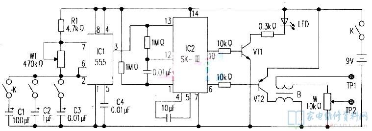

电针用的振荡信号,可以有很多方法产生,如多年前市场上的一种电针仪(又称魔针),就是用音乐芯片作为振荡信号再放大升压而成。实际上,任何一种电子振荡器都可以作电针治疗仪的振荡信号源。这里介绍一种实用简单的电针麻仪,电路见下图所示。
该电针麻仪由脉冲信号源,触发电路和驱动电路等组成。IC1(555)时基电路和R1、W1、C1~C3等组成标准的多谐振荡器,振荡频率=1.44/(R1+RWl)CO,改变开关K的位置,即可改变振荡频率,而频率细调可通过W1实现。IC2采用声控集成电路SK-Ⅲ,它由放大整形电路、选频、触发和驱动电路等组成。在本电路中,SK-Ⅲ仅作触发器使用。当IC1振荡3次(即振荡3个周期脉冲)后IC2的⑩脚才开通点亮一次LED发光管,IC2的⑥脚输出加至VT2,经放大后驱动升压变压器升压后再输出脉冲波。
该电针麻仪使用时,只需将下图中的电极TP1、TP2贴在人体受伤的痛处,然后接通电源,再调节脉冲幅度电位器W,使受伤处可以忍受针刺感为止。
实际制作时,两电极片TP1、TP2可用导电材料制成φ25~30mm的圆片,将两电极信号用导线引出再焊在电极片上。为了防止电疗时人体的针刺感,可在圆片电极上涂以耦合剂(医院的超声波检查仪电极上用的耦合剂),即可完全消除电针刺感。
