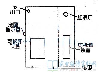

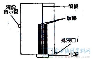

材料可以选用碳棒,使用蒸馏水或者纯净水均可(不可用自来水)。为安全需要,电解质选用硫酸钠,因其不会变质,可几年不用更换(其实市售芒硝即硫酸钠晶体价格很便宜,选用硫酸钠主要是为了安全,万一不小心流出来也不至于腐蚀其他东西)。电源可以用旧录音机变压器及其整流滤波装置,生成的氢气可用长橡胶导管导出。因为不同需要、不同人的需氧量不同,边电解边呼吸不能满足要求,故在阳极设计了较大的空间,用于储存氧气。具体结构和各部分功能如下:下图是底部俯视图。中间的隔板中上部全封闭,但底部是相通的,液体可自由流动。电极稍高于隔板底部相通部分,这样做虽增大了导电电阻,但可以确保产生的氢气和氧气不混合。
下图是顶部俯视图。阳极室、阴极室均保留可拆卸的顶盖,以便拆开对内部进行清洗。因为一般不需要清洗,装置不漏气是最主要的,所以平常可用热熔胶将其封死。需要清洗时,可用锋利小刀切开,清洗完毕再封死。

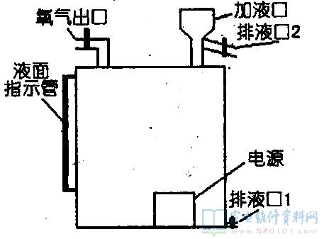

二、开始使用

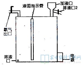

打开阳极上方氧气出口,关闭阴极上方排液口(设计是用橡皮塞塞住),从加液口加入电解液。首次加入一定量硫酸钠粉末,以后只加蒸馏水即可。加液至阳极区充满液体,关闭阳极上方氧气出口,在阴极上方的加液口内塞上带导管的单孔橡皮赛,将导管接出室外。打开阴极上方排液口的橡皮塞,下部用一干净容器盛接排出的液体,通电即可。待阳极区气体量达到要求时(可通过指示管判断,不能低于隔板高度,否则产生的氧气就会从阴极区上方逸出),停止电解,关闭阴极区上部排液口,备用。
使用时,将排出的电解液加入加液口,打开氧气导管上的止水夹,并调节排气量至适宜即可。
注意:如果加液口内的液体全部排下,应及时添加,否则氧气就会停止排出。
此装置使用非常方便,吸氧时可拆掉排氢导管,整套装置可四处移动。因为是预储存氧气,吸氧时断电,安全方便。因为底部是溶液,所以制得的氧气中含有较高浓度的水蒸气,适合人的呼吸。该装置已经多人使用,均没有出现因为氧气干燥带来的不适之感,效果非常令人满意。
原设计时,采用启普发生器原理,将电解排出的溶液排入装置上部的储液容器中,不用阴极区上方的排液口。吸气时打开氧气开关,液体流下,排出氧气。在实际制作时发现,为了能排出较多的氧气,阳极室体积较大,排液较多,上部的储液器体积太大,移动很不方便。权衡各方面因素,最后制得的产品具有储液装置,但较小。电解时排出的液体大部分排出到外接容器中。
