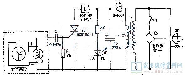

电饭煲自动煮饭控制器实际上是一个交流定时开关,其电路如下图所示。虚线框内为带闹响功能的四指针石英钟,B为钟内电磁讯响器。
一、工作原理
二、元器件选择
VS选用MCR100-1或BT169D、CR1AM-6、2N6565型小型塑封单向晶闸管,要求触发电流尽可能小些。
VD1可用φ5mm普通红色发光二极管,VD2用1N4001或1N4004型硅整流二极管。
R1、R2均用RTX-1/4W型碳膜电阻器。C1用CT1型瓷介电容器,C2用CD11-25V型电解电容器。石英钟选用市售小型台式四指针带闹“铃”功能的那一种,使用前须打开机芯后盖,从电磁讯响器B两端焊接并引出两根软细导线。
K用JQ×-4F型中功率电磁继电器。宜选工作电压12V、触点形式为4H那种,使用时将4组常开触点全部并联起来,以增大带负载能力。T用220V/12V、3W小型成品电源变压器。
要求长时间通电不发热。XP宜采用250V、10A单相三爪交流电插头,XS采用机装(或壁式)250V、10A单相三孔交流电插座。

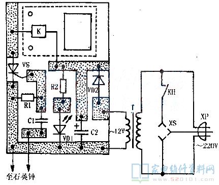

上图所示是该电饭煲自动煮饭控制器的印制电路板焊接图。印制电路板实际尺寸约为55mm×45mm,可用刀刻法加工而成。
焊接好的电路板装入容积合适的绝缘小盒内。盒面板固定石英钟,并开孔固定发光二极管VD1和插座XS;盒侧后面打孔,通过长约1.5m的电热器具专用大电流三股铜芯线引出电源插头XP。
焊接时电烙铁外壳要良好接地,以免交流感应电压击穿石英钟内部CMOS集成电路!装配成的电饭煲自动煮饭控制器,只要元器件质量有保证,焊接无误,不须任何调试便可投入使用。
