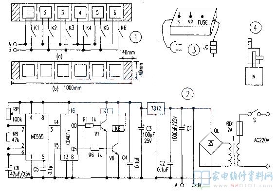

但容器要有一定的机械强度。最后用泡沫把电机按圆周塞紧。这样一个单元的振动按摩器就完成了,其余5只如法炮制。6只全部完成后,可按图la把电机单元均匀布置,盖上尼龙布图lb,用线纵向缝紧,使每个单元振动器固定,把每个单元的电机引出线(共计12根)事先焊好引到布外,沿按摩带边缘横向用线缝紧,按摩腰带内心就算完成了。最后用与内心大些的帆布在外包一层,并缝紧,用以增强腰带的强度。

见图2。由时基电路NE555组成多谐振荡器,其③脚输出方波脉冲,加到由CD4017组成的计数器(14)脚,计数器被触发。计数器在方波脉冲的作用下开始循环计数,其输出端依次输出高电平,驱动三极管Vl—V6导通,相应的继电器K1~K6依次动作,常开接点闭合,接通相应的直流电机旋转,电机按圆周振动,从而达到循环振动按摩之目的。调整电位器RP,可使循环频率变快或变慢。电源部分采用变压器T降压、桥堆QL整流,电容Cl滤波,由A、B端引出供给振动电机电源。此整流电源再经稳压集成块LM7812稳压后,供给驱动电路使用。这样做主要是为了保证时基电路和计数器工作稳定,同时又不增加LM7812的负荷。
电路部分全部装在控制盒内,把电源线及至腰带的直流A、B端出线用接插件引到盒外,可调电位器RP、开关S、保险管FUSE安装在盒子正面,见图3。
四、元器件选择
变压器T选5W、220V/12V;三极管V选8050;继电器K选4098;桥堆QL选RS307L,其余元件参数见图2。因电路元件参数都有较大的富裕量,所以只要元件良好,安装焊接无误,不用调试加电即可安全正常工作。使用时,把腰带扎在腰上,闭合开关S,调RP使其适合自己的循环频率即可。
