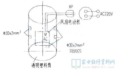

这款多功能动磁疗法治疗机,具有旋磁疗法、脉动磁场疗法和静磁疗法三种功能。
一、制作方法
利用一只排风扇的小电动机,将扇叶去掉,在转动的风轮顶端平面的~侧安装一片030×2平方毫米的3000GS钕铁磁片(可用透明胶纸贴固),然后将安好磁片的电视放人中150×160平方毫米的透明塑料筒内固定,使电机旋转磁头紧贴塑料筒底,留有一定的空隙,1mm即可。在筒的侧面立柱面安装四片中30×2平方毫米的3000GS钕铁磁片,用透明胶布贴固,一台多功能动磁疗法治疗机就制作成了。
二、工作原理
如上图所示,工作时,将电源插头XP插入交流220V电源后,电动机M通电旋转,带动磁片E旋转,产生旋转的动磁场,将其磁头紧贴治疗部位,每次治疗15分钟。与此同时,塑料筒侧面的四块磁片产生脉动磁场,将塑料筒置于腰部则有振动按摩的效果。断电后,电机停止旋转,上述两种动磁场消失,转换成静止场,即恒定磁场,此时,可将上述磁片紧贴需要治疗的部位进行15分钟~30分钟的贴敷治疗。
说明:制作时,电机头部的磁片一定要安在电机轴心、侧端、启动偏心轮作用,偏离度越大,电磁的振动力就越大,其效果越好。
