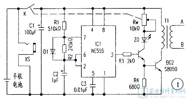

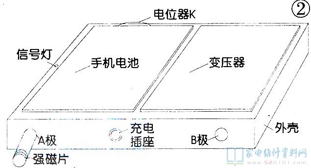

笔者用了一个普通电视天线电源盒,如图,把内部的零件除变压器外全部拆除当变压器待用。首先把插孔处用簿绝缘板封粘好.在上面钻孔,安装上A极、B极、冲电插座、电位器、信号灯。在壳外粘上一块手机电池.把电路上的零件安装焊好在一块30mmx20mm万能接线板上。按电路图把所有零件焊接好.变压器反接在电路上,变压器的参数为220V~12V~1.5W正好适用。在A极处放上四块φ10x2mm高强度磁片,这样脉冲加强增加了治疗效果。

把电磁脉冲治疗仪放在手上.右手的无名指或小指自然接触B极,用右手的大姆指把电位器的开关打开。看到信号灯亮,并有节奏的闪动.这时把治疗仪的A极放到左手合谷穴上,可能有轻微的针刺感。调整电位器使信号灯亮度增加,等合谷穴有较强的针刺感,相应的手指有节奏性的跳动感觉即可。每次三到五分钟,其他各个穴位都可以用。信号灯有三种用途:一是电源指示;二是脉冲频率显示;三是脉冲强度显示。如电位器升到最大.信号灯亮度还是较低.说明手机电池电量不足。应充电了。
此治疗仪体积小、重量轻、易操作、可随身携带,想用即用,非常方便。
