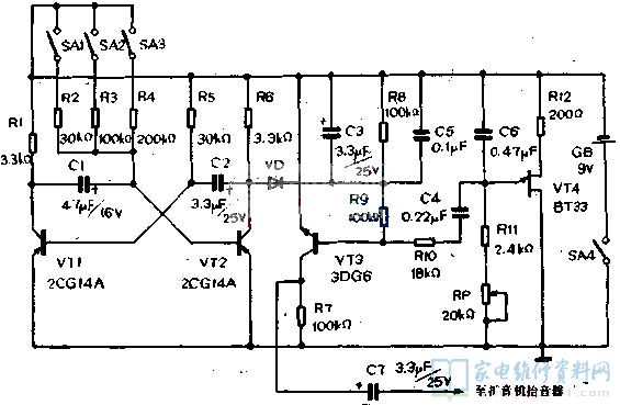

电子钟声发生器电路可以用来作为学校上课、下课的打铃设备。该电路是由单结晶体管VT4、电阻R11--R12、电位器RP和电容C6等组成一个张弛振荡器等构成。
晶体管VT1、VT2等组成自激多谐振荡器,调整电阻R2,R3、R4的阻值即可改变振荡频率。当晶体管VT2饱和导通时,电源电压通过二极管VD向电容器c3充电,与此同时通过电阻R8、R9分压,有一正向偏压加至晶体管VT3的发射结,使VT3导通,把从张弛振荡器送来的音频信号放大,并经电容c7耦合送到扩音机拾音器,经扩音机放大使喇叭发出宏亮的“当”声。由于晶体管VT2导通时间很短,很快它又进入截止状态,此时二极管VD也截止,于是电容C3通过电阻R9、晶体管VT3的发射结电阻放电,为VT3提供一个逐渐衰减的正向偏置电压,这时有一衰减的音频振荡信号加至扩音机拾音器,使喇叭发出钟声的余音。当电容c3两端的电压接近晶体管VT3的发射结放大导通电压时,由于电阻R8与电容c3并联,这时更加速了电容c3的放电使晶体管VT3截止,这时,喇叭的钟声也停止。电路中开关SA1、SA2、SA3及其所串联的电阻R2、R3、R4是为了改变钟声的次数。
