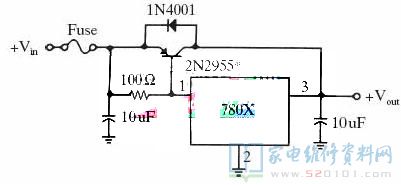

1.比较简单的扩流,没有过流保护

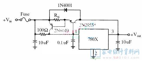

2.复杂一些的扩流电路,可以通过设置不同的电阻(Rsc)达到调整不同电流的目的,电流的大小为0.7/Rsc .

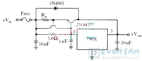

如果是79系列的三端稳压器,可以按照下面的电路图进行搭建,电流大小也是通过Rsc来调整。
以上电路的扩流,都必须在扩流三极管上加上足够面积的散热器。
