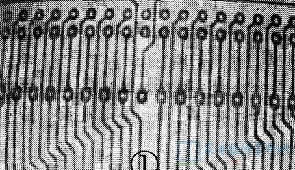

二、制作流程
在设计好PCB电路图后,我们要借助于一个虚拟打印软件“VirtualPrinter V1.0”,这里要打印输出的不是pdf格式。而是tif格式,以便使用photoshop编辑打印。接下来通过上面的方法选者好打印机和热转纸,打印出所需的底稿后,就可以开始制作电路板了。
找块平整的木板,把打磨。剪裁好的敷铜板放到木板上,先用熨斗加热去出湿气,然后把打印好的PCB底稿,用两面胶仔细的贴在敷铜板上,把熨斗温度调到185到200度之间,用熨斗轻压PCB底稿,然后顺着PCB底稿朝一个方向慢慢移动,使PCB底稿紧贴敷铜板。为了使PCB底稿牢固可靠,用上述同样的方法加热敷铜板20到30秒时间,拿开熨斗,使用软性橡胶轻压和轻拍敷铜板,连续重复几次(大面积线条更要多重复几次),在拍打过程中不要用力过大,以免把石墨层拍散。冷却后,轻轻揭开PCB-底稿,然后用油性记号笔和雕刻刀修补和修复断线。断点。粘连的地方。然后把三氯化铁调好比例,放入塑料容器里面,对转印好的敷铜板进行腐蚀。十多分钟后,一块精美的电路板就呈现在你的面前。三氯化铁腐蚀的时候要注意安全。室内操作应保持通风良好。至此用热转法制作电路板完成。
