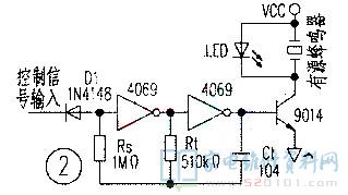

二、图2

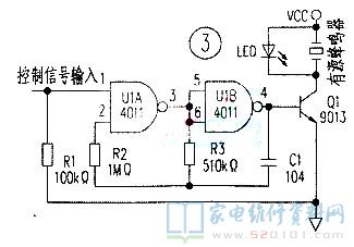

可用于单片机产品中,此电路用途广,警示音简单,如:用于超限警示,众多场所的警示音音源。该电路是用反相器组成的矩形波发生器,以控制有源蜂鸣器,发出嘀嘀嘀……的提示音,此电路适用于要求不高的场所,它由两级反相器组成,其振荡频率主要由Rt和Ct决定,也可由公式f=l/2.2RtCt估算。电阻Rs对稳定工作频率有一定作用,取值范围为:Rs=(2-10)Rt。该电路控制性差,可以改为图3.可控制性大为改善。由原来的反相器改为与非门来实现反相器的工作,反相器的两输入端相连组成一个反相器。(此图纸可以不需改动,便可以用于实际产品中。当①脚没有输入信号时,由下拉电阻R1拉低电位为0,由与非门的真值表可以看出输出为0,此电路就不会起振。

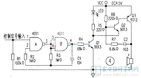

四、图4
在没有有源蜂鸣器的情况下,可以用无源的蜂鸣器或普通喇叭,如图4所示。Q2、Q3、R6、R7、C2组成一个典型的互补多谐振荡器,此振荡器的作用相当于有源蜂鸣器,接上喇叭,就能发出嗡嗡的声音。
图4中的门A、B和R2、R3、C1组成的矩形波发生器,产生3-6Hz的信号,经R4使Q1饱和截至来调制互补发生器的自身信号,此时喇叭便发出嘀嘀嘀……的警示音。改变R6、R7、C2的数值,可以调整报警声的音调。改变R3、C1可以改变报警声的频率,频率越高报警声越急促。

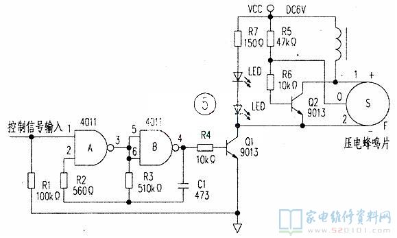

五、图5
在图5是由F带有3个焊线盘的压电蜂鸣片。在Q1导通的瞬间,F加电,产生第一个音频,F震动的同时,在S端产生一个电压。反馈给Q2的基极,Q2导通,同时S端电压消失,Q2截至,①端电压升高,此时①端电压相当于L1+电源6V电压。此时再次重复上述过程,电路起振产生音频信号。由A和B产生的3-6Hz的调制音频信号,便产生嘀嘀嘀……的警示报警音。此电路在有压电蜂鸣片助声腔的情况下,可以产生110dB左右的警示报警音。
