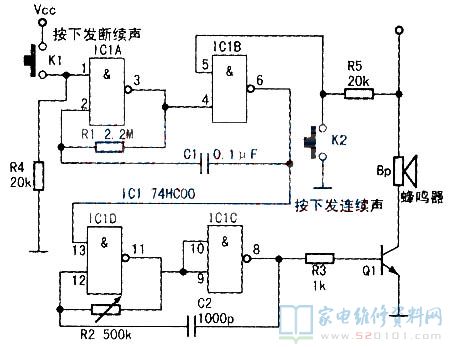

电路见下图。
74HC00为四一二输入端与非门。
如果将二输入端与非门的一个输入端接高电平,或者将两个输入端短接,则其输出便与余下的一个输入端或两个短接的输入端反相,相当于一个反相器。在下图所示电路中,设IC1A的①脚、IC1B的⑤脚为高电平(K1按下,K2断开),则IC1A可看作②脚输入③脚输出、可看作IC1B④脚输入⑥脚输出的反相器,其传输特性如右图所示。
由于R1的负反馈作用,如果②脚电压较低,③脚输出高电压,则通过R1把②脚电平拉高;如果②脚电压较高、③脚输出低,则通过R1把②脚电平拉低,结果折衷停在中心点C。输出100%反馈到输入,相当于把左下三角形部分按照虚线折到右上角。虚线与传输特性的交点C就是反相器的工作点,约等于1/2VCC。C点位于传输特性的陡坡中心。本例中,74HC00输入变化1mV,输出变化高达1V。
由于IC1③脚和④脚连按,其⑥脚输出的信号与②脚同相但幅度放大。图中C1起正反馈作用。只要②脚电压有微小的波动,如提高0.1mV,则③脚电压降低100mV,再经IC1B反相,⑥脚输出电压升高大于1V,此电压变化通过C1送回②脚,使②脚电压继续升高,直至VCC+0.7V。这时,IC1内部的保护二极管导通,使输入电压不能高,反相器工作点停在右图的D点。
D点位于传输特性的水平线上,输入变化几乎不影响输出。此时,IC1的②脚为高电平,③脚为低电平,⑥脚为高电平。电阻R1接在②、③脚之间。③脚是输出端,内阻很低,②脚是输入端,内阻极高。②高③低的电位差使得R1上的电流I的方向如左图所示,放电的起始电压为VCC+0.7V,放电的最终电压为0V。
实际放电到C点(1/2VCC)附近,就停止了。放电从VCC+0.7V到1/2VCC约需1.1R1C1=1.1×(2.2×l0(6))×(0.1×10(-6)≈0.25s。
这时,②脚变低,经过IC1A反相放大→③脚变高→IC1B反相放大→⑥脚快速变低→C1→②脚。正反馈作用持续到②脚电压降至-0.7V。这时IC1内部的保护二极管导通,使输入电压不能低,反相器工作点停在E点。E点在传输特性的水平线上,输入变化几乎不影响输出。
此时的状态是②低、③高、⑥低。R1对C1充电。充电起始电压为-0.7V,充电最终电压为VCC。
充电从0.7V到1/2VCC约需1.1R1C1=0.25s,然后就停止充电,进入正反馈,转向工作点D。实际上,电路工作在D、E状态的时间长,经过C的时间很短,故输出是个方波,一个周期约0.5s。方波比正弦波谐波多,听起来比较悦耳。许多音乐片的输出信号就是由不同频率的等幅方波组成的。如果幅度能随音拍变化,就更好听了。同理,IC1C的(13)脚=高,IC1D⑨、⑩并接,也可以看作两个反相器,产生周期为0.5ms的方波振荡。也就是2kHz。因为蜂鸣器的谐振频率在2kHz左右时电一声转换效率最高,听起来最响。选择电容1000pF时电阻约为250kΩ,下图中将500kΩ电位器调到中心位置附近可找音量最大点。R2也可用240kΩ~270kΩ固定电阻试试。
因为蜂鸣器的电阻约40Ω,IC1的输出阻抗约1kΩ,故IC1不能直接驱动蜂鸣器,所以要经过Q1进行电流放大。IC1C⑧脚输出高电平3V,Q1基极导通时电压为0.7V,R3=1Ω,Q1基极电流为(3-0.7)/1k=2.3mA,Q11放大倍数为50,集电极电流115mA。而40Ω蜂鸣器只需70mA驱动,两端电压达2.8V。那么115-70=45mA的电流又到哪里去呢了?Q1放大倍数为50,是指Q1在线性放大区内Ic/IB,到了饱和区,IG/IBF降,这时Q1的管压降很低。
与非逻辑的控制作用:IC1A的①脚平时通过R4接地,③脚输出恒高,④脚=③脚,⑥脚输出恒低。(13)脚=⑥脚=低,⑧脚为低,蜂鸣器不响。整个电路耗电极小。
K1按下后,(13)脚高电平,IC1D、IC1C产生2Hz的方波,控制IC1D(13)脚,(13)脚为高电平时,IC1D、IC1C产生2kHz方波通过R3、Q1驱动蜂鸣器;当(13)脚为低电平时,IC1D、IC1C停振,⑧脚输出低电平,Q1关断。从而使蜂鸣器发出每秒2次的断续嘀一嘀声。IC1B⑤脚平时通过R5接高,正常工作,K2按下后,⑤脚为低,IC1A、IC1B停振。(13)脚=⑥脚恒高,蜂鸣器发出持续的嘀声。
