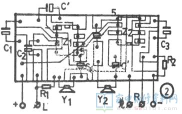

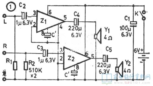

向大家介绍一种用两块LM386型功放集成块组装的功率接续器,与袖珍放音机配合,就可以组成一套音质尚佳的小型“音响”,装置只用两块集成块、五个电容和两个电阻,电路简单,只要接线无误,勿需调试即可工作,图1是电路原理图,图2是1:1印制板图。
1)图中用2只2W/4Ω扬声器;也可使用8Ω扬声器,但C4、C5的数值需重新选择,以获得较好的音质。2)如发现接续器噪音过大,可在LM386的8脚对地接一4.7u至10u电解电容,即可大大减小噪音。
3)所有元件安装在铜箔面上。
