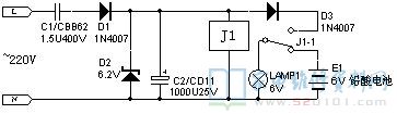

电路如下图所示,当市电正常时,220V电压经C1降压、D1整流、C2滤波和D2稳压后,输出6V直流电压驱动J1吸合,使E获得经D3的脉动浮充电流,此时LAMP1不亮。若遇停电,则J1释放,LAMP由E1供电开始工作。D3用来防止停电后蓄电池反向放电。
