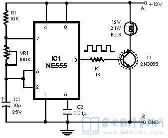

用NE555制作讯号灯
2017-09-27
作者:佚名
1750
一个由NE555构成的讯号灯,只要接线正确,不用任何调试就可以正常工作,调整VR1可以改变闪烁的频率,如果为了延长闪烁的时间,可以增加C1的容量,需要注意的是三极管T1要做好散热工作哦。
