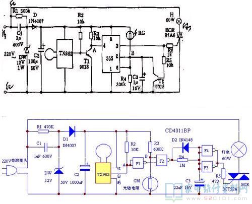

工作原理:电源部分由C1、C2、R1、DW、D组成典型的电容降压电路,提供 稳定的+11V直流电压。TX982是微波感应控制模块,它利用微波多普勒技术,在一定的空间内建立微电场 ,当有人或活动物体进入电场时会反射回 波,经电子线路混频后检测出极微弱的移频信号,此信号经智能处理后,可输出控制信号。由于采用了微波检测专用微处理器,所以能够对输入信号进行脉 频和脉宽处理,因而对小体积动物、远距离的树木、高频通讯信号、远距离的闪电和电器开关时的干扰予以排除,是以往红外线、超声波、热释电元件组成的检测电路和常规的微波电路所无法比拟的,在实际使用中误报率极低。当微波电路检测到有人在监控范围内活动时,微波感应控制模块的输出端输出下拉电平,使T1管截止,A点从低电平变成高电平,由555电路组成的光控电路开始工作。当环境光很弱时,光敏电 阻与R4的分压点低于1/3VCC,555电路的第3脚输出高电平,可控硅BCR导通,灯 泡发光,同时第3脚的高电平使T2管导通,B点被强制拉至低电平,只有在监控范 围内的人离开后,微波感应控制模块的输出端内部的三极管截止,T1管经R2偏置处于导通状 态,A点电位处于低电平,555电路被复位,第3脚变成低电平,灯光熄灭,T2管截止,电路退出自锁状态,准备进入下一个工作循环。
由于改进后的电路具有优越的抗干扰性能,所以控制可以安装在常见的吸顶式 走廊灯灯罩内,外部不留一丝痕迹,具有防破坏功能。
