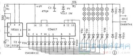

一、用一个CD4017制成的彩灯电路
1.用一个CD4017制作的彩灯电路如图1 所示:
2.工作原理
CD4017输出高电平的顺序分别是③、②、④、⑦、⑩、①、⑤、⑥、⑨脚,故③、②、④、⑦、⑩、①脚的高电平使6串彩灯向右顺序发光,⑤、⑥、③脚的高电平使6串彩灯由中心向两边散开发光。各种发光方式可按自己的需要进行具体的组合,若要改变彩灯的闪光速度,可改变电容C1的大小。

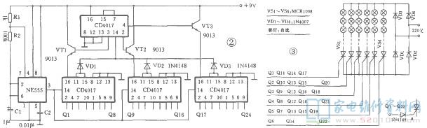

二、用三个CD4O17组成的彩灯电路图
CD4017的级连,如图2所示:
2.CD4017级连后可以顺序输出24个高电平,同上理可组合出各种不同的发光方式,可使6串彩灯向右流水发光,再向左流水发光,中心向两边散开后再向中心靠拢发光,1、3、5、2、4、6串间隔发光等等。
