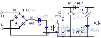

电路如上图所示。L1、L2接到接线盒上用电话线并接,由于D1~D4的接入,L1、L2可不分极性随意连接。挂机状态时,馈电电压约为48V,经R1限流,使DW击穿,光耦IC导通,可控硅无触发电压截止,灯不亮。有电话来时,25Hz铃流经D1~D4整流为脉动直流,使光耦不断导通和截止。可控硅得到脉冲触发导通和截止,灯泡发出闪烁的光。摘机时,高内阻的馈电电压马上下跌到≤12V,DW不能击穿,光耦IC截止,其④脚电压上升,可控硅触发导通,灯泡点亮。为延长灯泡使用寿命,同时也为了省电,可控硅采用单向可控硅,这样,灯泡点亮时二端电压仅有约115V。平时,灯泡不亮时,电路几乎不耗电,因此非常省电。
元件选择:D1~D5选用1N4007,DW可用12~15V的齐纳二极管,光耦IC用PC817等四脚光耦,可控硅可用任何1A/400V的单向可控硅,如MLR100-6、BT169D等。灯泡用15~60W都可,电阻用1/8W即可。
