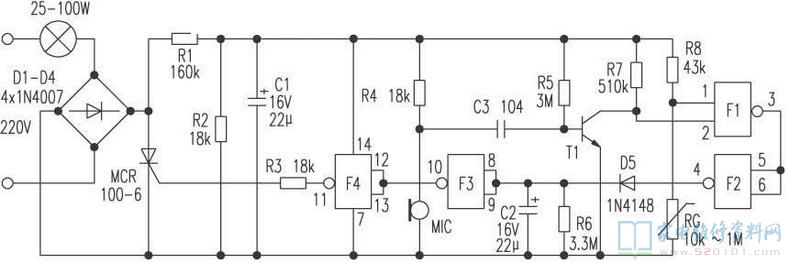

SG-3-86型声光控开关具有声音与光亮同时控制功能。只在夜晚有脚步声或其它声响时才可开灯并延时一定时间,还可节电并延长灯泡寿命。笔者对其进行测绘并介绍检修方法。
一、工作原理:
附图为所测绘的SG-3-86型声光控开关电路原理图,220V市电经D1~D4全波整流后经R1与R2分压,在C1两端得到十几伏的工作电压。白天由于有光线照在RG上,其阻值较低(约为十几kΩ),使与非门F1{1}脚处于低电平,而由于有R5的存在,所以T1在静态时也导通,使F1的{2}脚也处于低电平,F1的输出端{3}脚为高电平,此时F2输出低电平,二极管D5处于反偏状态而截止,使得F4输出低电平,可控硅MCR截止,电灯不亮。到了夜晚光线变暗时,光敏电阻RG的阻值变大(约为1MΩ左右)而使F1的{1}脚为高电平,但由于F1的{2}脚仍为低电平,所以F2与F4的输出端均为低电平,电灯还是不亮。只有在有脚步声或其它声音信号时,将使MIC产生一个电信号,并经C3耦合到三极管T1的基极,使集电极瞬间输出高电平,F1输出低电平而F2输出高电平,D5导通并对电容C2充电。与此同时,F3输出低电平,F4输出高电平。可控硅MCR经R3获得高电位而导通,并使电灯点亮。由于外部声音信号是短暂的,T1的截止时间很短,所以在电路中加入了R6与C2使灯泡有足够的点亮时间。当声音信号消失以后,F1{2}脚恢复低电平,D5截止。此时充了电的C2两端电压不会突变,仍有电压加在F3的输入端使其输出低电平,而F4输出高电平,维持可控硅MCR导通,电灯仍亮着。随着C2上的电压下降到一定程度时促使F3输出高电平,F4输出低电平,MCR失去触发电流而关断电灯。
二、常见故障与检修
1. 电灯长亮不灭。与此类故障现象有关的元件主要有二极管D1~D4、可控硅MCR击穿短路;如以上检查未发现异常时,则可能为T1失效或IC4011损坏。
2. 电灯始终不亮。检修时可先测量一下电容器C1上的电压是否正常,若无电压或很低,则说明灯泡、D1~D4、MCR、R1、R2、C1之中有损坏。更换后若还不亮,除应对IC4011的外围元件进行检查外,还应检查MIC,可用指针式万用表测其两脚,并对MIC吹气看表针是否摆动,若不摆动或摆幅很小,说明MIC已坏或性能不良。在检查IC4011性能时,可用万用表测试每一个与非门输出端({3}、{4}、{10}、{11}脚),在有触发信号时电平是否可以改变,若没有则说明其内部已经损坏。以上检查过程中必须先将光敏电阻RG用黑纸挡严,否则将直接影响测量结果的准确性。
3. 电灯点亮时间不够。此故障现象说明电路之中的延迟时间变短了,而决定延迟时间的元件为R6与C2,可适当地加大R6与C2的参数值,延长延迟时间,若R6与C2加大后效果不理想,则有可能是二极管D5的反向漏电流太大,更换一只反向漏电流小的二极管即可。
4. 灵敏度大幅度下降。若出现需用很大声响才能使灯泡点亮时,表明电路的灵敏度降低了。而决定灵敏度大小的元件主要有MIC、C3、T1等,检查MIC时可按前面介绍的方法予以判断。若MIC正常,则有可能是C3的漏电流太大或容量降低太多,也有可能是三极管T1的放大倍数太低或性能变差。
