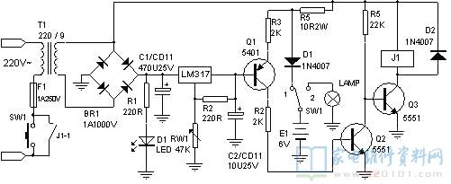

一款充满自停功能的手提应急灯
2017-09-27
作者:佚名
1662
电路如下图所示,接通电源后,按压一次SW1,充电指示灯LED点亮,此时由于蓄电池欠电,Q1的“e”极电压低于“b”极电压,所以Q1截止,Q2也截止,Q3导通将继电器吸合,J1-1闭合自锁,充电开始;当电瓶电压充至7.5V时,Q1由截止转为导通,Q2也导通,Q3失去基极电压而截止,J1失电释放,电源断开,充电停止,同时充电指示灯LED熄灭。图中D1是隔离二极管,可防止蓄电池反向放电,调节RW1可使电路对不同电压的蓄电池充电。
