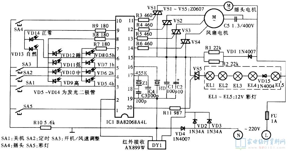

电风扇红外遥控接收控制电路:
