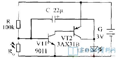

如果在鱼缸假山里布置一盏会闪闪发光的小灯,即可构成闪闪发光的水晶宫,给鱼缸增添不少关键美景。下面就来制作吧,如下图所示电路,只要室内光线较暗时,它就会闪闪发光。 工作原理:三极管VT1与VT2组成互补型自激多谐振荡怨,振荡反馈网络由电容C组成。VT1的基极偏置电路由电阻R与光敏电阻器RG共同构成。白天室内光线较强,RG受强光照射而呈低电阻,VT1基极处于低电平,VT1与VT2均处于截止状态,发光二极管LED不发光。晚上,室内光线较弱,光敏电阻器RG阻值升高,VT1基极电位上升,当升至0.65V左右时,振荡器开始工作,VT2间隔导通与截止,LED就会按振荡频率闪烁发光。VT1可用9011等硅NPN三极管,要求β≥100;VT2采用3AX31B等锗PNP三极管,β值大于30即可。LED视各人喜爱,可采用红色或绿色圆形发光二极管。
