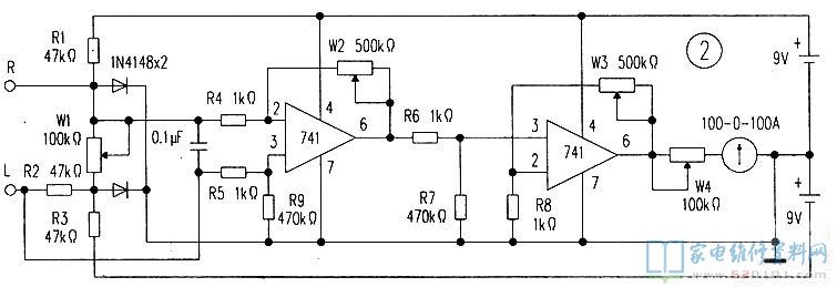

本电路如下图所示,该测谎仪是利用测量皮肤电阻的方法;这个测谎仪工作于平衡模式,电路用两组9V电池。电极R、L两端的电压一般不超过2V。因此在测量电桥中加一个不高于1。2V的参数电压。由于人体皮肤电阻值大约在50kΩ左右。所以电极两端电压最多为0.6V,建立测量电桥还有一个好处是,参考电压与电池电压无关。为了获得足够的灵敏度,测谎仪总的放大倍数最好大于10万倍,因此用了二极运算放大器,总的放大倍数可达25万倍。调节同轴双联电位器W2、W3(500kO),放大倍数就可以从0调节到25万倍.输出端的电位器W4用于调节测量仪的灵敏度,首先通过调节输入的W1,使电桥完全平衡,调整输出端的W4,使电流表能正向和反向偏转最大。
