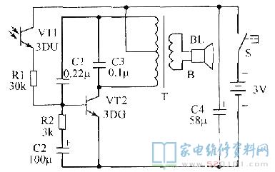

本电路如下图所示,将制作出来的催醒器安装在玩具小鸟的底座里,晚上放在阳台上,早晨天亮后光敏器件受光照射,使玩具小鸟发出阵阵鸟叫声,叫唤人们赶快起床。VT1是光敏三极管,与电阻R1一起构成光控电路;VT2与振荡变压器T及一些阻容元件构成一个间歇式电感三点式振荡器。振荡器频率由变压器初级线圈电感和电容C3决定,约为1000Hz;间歇频率由R2、C2充放电电路决定,约为1Hz5Hz。无光照时,VT1截止,VT2因无基极偏置电流而截止,电路停振,扬声器无声。当天亮后,有光线照射到光敏三极管VT1的窗口时,VT1的漏电流(光电流)剧增,也就是VT2的基极偏置电流剧增,于是电路起振,产生间歇的音频振荡信号,经变压器T耦合至扬声器,发出间歇的类似鸟的叫声。
