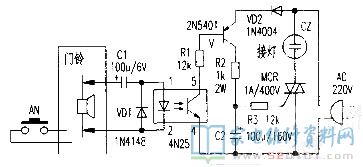

门铃外接口的电路如下图所示,门铃仍采用最普通的音乐或“叮咚”门铃。当有人来访时,按钮AN被按动,则门铃喇叭发声,此时音频电压会通过箭头端经VD1、C1输入至光电耦合器IC1,IC1输出管会导通,于是晶体管V亦导通,随之C2通过V的c极、R2后,对C2充电,C2两端电压上升,当C2上升电压达到双向可控硅MCR的触发电压值时,则MCR触发导通而使插座CZ上得电,从而使频闪灯闪烁。由于MCR导通后,C2经R3向MCR触发极放电有一定时间,因此,MCR导通会延时、持续一定的时的时间,在C2放电完毕后,MCR会过零截止;切断CZ上的频闪灯电源,电路进入无功耗静候状态,等待下次的触发……图中的门铃和使用的频闪灯均可利用成品。
