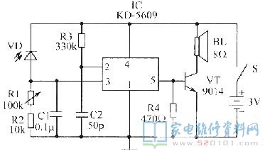

本电路如下图所示,电路的核心是一块大规模CMOS集成电路KD-5609,该集成电路内部存储有公鸡叫的声音信息,一经触发,便会发出模拟的公鸡叫声。 KD-5609是小印制板软封装形式,印制板大小约18mm×20mm,因此,可将KD-5609的外围元件全部焊接安装在一个小印制板上,不必另做印制电路板KD-5609采用光控电路触发。光控电路由光敏二极管VD、电阻(R1 R2)等组成。无光照时,VD截止,KD-5609的3脚(触发端)约为0V,不触发;有光照时,VD导通,3脚约为3V,触发KD-5609发声。C1的作用是滤除短暂的光脉冲干扰,防止误触发。
