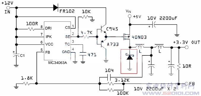

MC34063大电流降压电路图
2014-10-31
作者:中华维修
7578
MC34063大电流降压电路,输入5V,输出3.3V,采用MOSFET作为开关管,效率很高。MC34063使用12V供电,因此需要两组电源才行。
