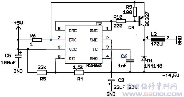

MC34063扩流负电压输出电路图,输入5V,输出14.5V,调整R4,R5可以改变输出电压。
