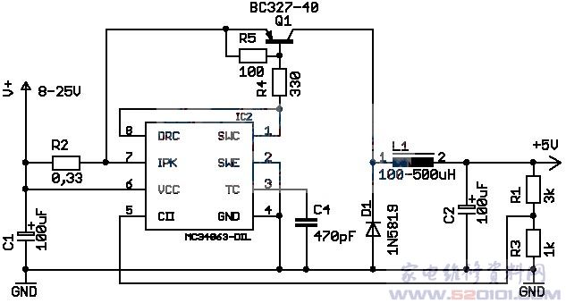

MC34063扩流降压电路原理图

MC34063扩流降压电路图,输入8~25V,输出5V,适用于单片机电源,USB电源,手机充电等。
