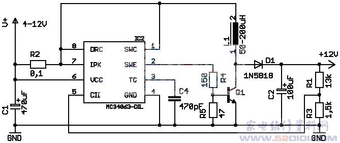

MC34063升压扩流电路原理图
2014-10-31
作者:中华维修
4617
MC34063升压扩流电路图,根据输出电压选择合适的扩流三极管,三极管要加散热片,本电路工作最低电压4V,输出电压12V,可以调整R1,R3的数值改变输出电压。
