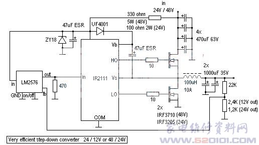

LM2567+IR2111做的同步整流降压电路
2014-10-31
作者:中华维修
3118
LM2567+IR2111做的同步整流降压电路,效率很高。输入48V时输出24V,输入24V时输出12V,注意参照图中的原件参数,不同工作电压时有些元件参数存在差异。
