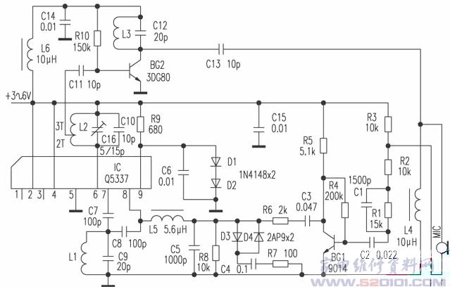

该话筒语音清晰度较高,主要采取了几个措施:MIC输出的信号先送到BG1管进行放大,其中R1和C1是附加的高音预加重电路。C2和C3是BG1管的输入和输出耦合电容,其值用得较小,是为了衰减低音,提升中高音。BG1管输出端反向并联的二极管D3、D4与C4、R7的电路,是利用二极管正向导通时内阻变小的特性对强信号起限幅作用,而正常强度的信号不受影响,同时对话筒与扬声器之间的正反馈引起的啸叫也有良好的抑制作用。话筒信号经BG1放大后,通过L5加到IC内部的变容管上,对高频信号进行调频调制,可得到较大的频偏。C7、C8和C9、L1组成调频信号调谐电路,其工作频率在88MHz~108MHz之间。IC的第脚输出的高频信号经L2和C10调谐选频后送C11再耦合到BG2管进行射频放大(BG2可用一般的超高频管)后,向空间辐射调频的话筒信号。整机装在一个袖珍半导体收音机的外壳内。MIC用一根80cm长的单芯屏蔽软线引出,此话筒引线兼作发射天线。C13输出的高频信号用电感L4与地隔离,接到屏蔽线的外层。MIC装在一个合适的乳胶管内,再用一个领带夹与乳胶管固定在一起。使用时将话筒夹在胸前靠近衣领处,机器挂在裤带上,使话筒线展开,其发射效果最好。L1、L2、L3用∮0.5mm左右的漆包线在直径为5mm的圆棒上绕5圈,L2上有一抽头。L4、L5和L6可用普通小型色码电感。调试时先调L1的松紧度,使收音机在FM段能收到该调频话筒发射的信号,再调C16使信号更强。最后将收音机天线缩短后调L3,使发射距离最远。如有简易场强计配合调试,能调到效果最佳。
本机频率稳定,一次调好后使用数月不会漂移。本人使用4.5V电源时,发射—接收距离25米之内无方向性,用调频收音机收听,感觉就像是一个调频广播电台。
