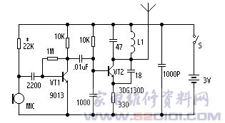

音频放大器由VT1等组成,放大后的音频信号经C2(0.01uF)耦合至高频振荡电路VT2基极。高频振荡电路VT2工作频率在88-108MHz,这个频率由振荡线圈L1和C4(47P)电容决定,它受VT1的音频信号调频。当音频信号经C2耦合至VT2基极时,改变振荡器频率,产生所需要的FM(调频)信号,经天线发射至空中。
制作时,话筒MIC选用高灵敏度的驻极体话筒,外壳接负极。VT1型号9013H,放大倍数大于150,VT2型号为3DG130D,蓝点(放大倍数大于120),f t大于600MHz,这里还可以用9018替代。L1振荡线圈(见下图)用Φ0.71漆包线在3mm钻头圆柄上密饶4匝,然后脱胎。天线可取1.2m的软导线,此时发生距离可到200m左右。如果发射距离不要求很远,那么天线用一端10cm的导线即可,此时发射距离可到30m左右。我只实验了后种方法,可以达到预期效果,不过天线的稳定性对频率的稳定性很有影响,实验下来用细的硬铜线直接焊在电路板上做天线效果较好。正常工作时,电路电流约5mA。电源电压不同时,整机电流会有不同。
调试时,用一台调频收音机进行接收。拉开约5-10m远,一般都能收到发射机送过来的声音,可用机械手表靠近话筒进行测试。如果收不到信号,可以稍微调整L1的间距,或减小47P电容的容量。调整R1可以调整话筒的灵敏度。
