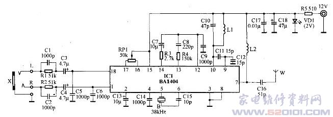

集成电路BA1404电源电压允许范围为1.0V~2.5V,汽车12V电源必须经降压后方可作为工作电源。图1电路图中,设计BA1404的工作电压为2V,R5为降压电阻,VD1为稳压管,这里采用发光二极管作稳压管。发光二极管管压降一般为2V,具有一定的稳压特性,同时兼作工作指示灯,一举两得。C17、C18为电源滤波电容。

除电解电容外,其余电容应采用高频瓷介电容。RP1选用线性微调电位器。VD1为发光二极管,可选用自己喜欢的颜色,由于VD1兼作稳压管,因此所选发光二极管的正向管压降必须在1.5V~2V之间。电感需自制,L1为空心线圈,用直径0.5mm漆包线在直径3.5mm左右的圆棒(例如圆珠笔心)上绕4圈,从圆棒上取下线圈后拉长至6mm即可。L2利用100kΩ电阻做骨架,用直径0.1mm漆包线在其上绕80圈,线圈两线头与该电阻两引脚焊接在一起即可。音频信号输入端采用3.5mm立体声插座。天线W用一根20cm长的电线代用。12V电源输入端连接一个汽车点烟器插头。整机安装在一个小塑料盒内。
调试包括两项内容:①调整发射频率。接通MP3转发器电源,输入端接入音频信号,然后用一调频收音机接收转发器发出的调频信号,应在92MHz附近收到信号。如果收不到信号,可用绝缘物轻拨L1改变其匝距,增大匝距可提高发射频率,减小匝距可降低发射频率,直至调频收音机接收到转发器的信号为止。调整过程中应注意避开当地调频广播电台的频率。②调整声道平衡。调节RP1,使左、右声道信号平衡一致即可。
