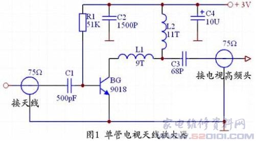

原理及制作:
天线收到的电视信号经电容器C1耦合到晶体管BG的基极,再经集电极谐振回路输出。该放大器的频带宽度为46—240MHz,功率增益尺Kp>16dB,放大器的噪声小,对10一38MHz有很强的抑制能力。放大器的工作电压为3V +-0.5V,耗电电流仅为3mA左右,所以可采用两节5号电池供电。晶体管BG可选用选用9018、3DG80B、3DG84B等超高频管,电容C1-C3采用瓷片电容器.C4采用漏电小的电解电容器,线圈L1和L2采用线径为0.35mm的漆包线,在直径为3.5mm的圆棒上绕制脱胎而成。L1平绕9圈,L2平绕 11圈。整个电路装在一个屏蔽盒内.输入输出线均用75Ω电缆线。
