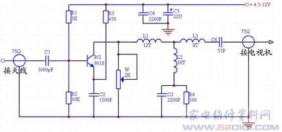

它是一个共射极放大器。来自天线的信号经电容器C1耦合到晶体管BG的基极上(BG可选取9018、3DG80B、3DG56B等超高频管,要求截止频率>700MHz,噪声系数尽可能小),由集电极上的谐振回路取出。谐振回路由电感L1-L3、电容C6和输出端的分布电容组成。它调谐在45—225MH2的频率范围内,对电视的12个频道均有放大作用。电位器W用来改善频宽,但增加频宽后增益将随之降低。电容器C5选择漏电较小的电解电容器,其他电容器均为圆片状高频瓷片电容。4个线圈的线径为0.51-0.55mm,绕在直径为3.5mm的圆杆上脱胎而成。整个电路要装在屏蔽盒内.输入输出线均用75Ω的同轴电缆。
