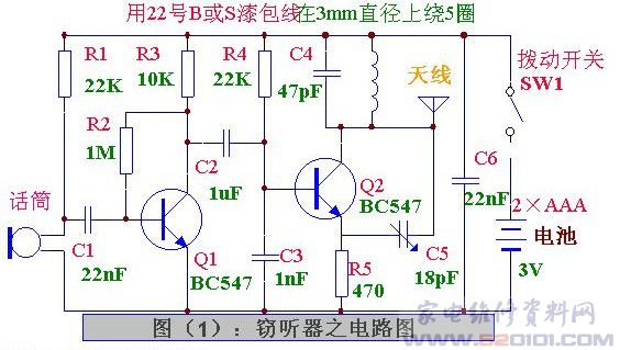

从图(1)电路可见分两级,一级音频放大器和一级RF振荡器。
驻极体话筒内实际藏有一枚FET,如您喜欢的话,可视之为一级,FET将话筒前振膜之电容变化放大,这就是驻极休话筒很灵敏的原因。
音频放大级乃由其射极晶休管Q1担任,增益约20至50,将放大的讯号送往振荡级之基极
振荡级Q2工作于约88MHz之频率,这频率由振荡线圈(共5圈)和47pF电容器调整的,该频率也决定于晶体管、18pF回输电容器及还有少数偏压元件,例如470Ω射极电阻和22K基极电阻。
电源接通时,1nF基极电容器通过22K电阻逐渐充电,而18pF则经振荡线圈的470Ω电阻充电,但更加之快,47pF电容也充电(其两端虽仅得小的电压),线圈产生磁场。
基极电压渐渐上升时,晶体管导通,并有效地将内阻并接在18pF两侧。当1nF电容充电至该极的工作电压时,就会发生好几个杂乱的周波,故此,我们假定讨论在靠近工作电压之时。 基极电压继续上升,18nF电容试图阻止射极用压的移动,到电容器内的能量耗尽及再不阻止射级移动之时,基一射极电压降低,晶体管截止,流人线圈的电流也停止,磁场衰溃。
磁场衰溃,产生一个相反方向的电压,集极电压反过来从原本的2.9V上升至超过。3V,并以相反方向47pF电容充电,这电压也影响到对18pF电容充电,及470Ω射极电阻上的电压降使到晶休管进入更深的截止。
18pF电容充电时,射电压下跌,并跌到某一晶休管开始导通,电流流入线圈,与衰溃磁场对抗。
线圈上之电压反转,形成集极电压下降,这个变化通过18pF电容传送到射极上,结果晶休管进入更深的导通,把18pF电容短路,周期再开始重复。 故此,Q2在此形成一个振荡,产生88MHz的交流讯号。放大后之音频讯号经0.1uF电容溃入到!Q2之基极,改变振荡频率,产生所需的FM讯号。

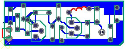

现在可依照图(3)指示的零件安放位置焊接底板,先从电阻开始、跟着电容、晶体管、线圈和话简,电阻直立于底板上,但保持高度至最少限度。晶休管之管脚应尽插入底板,以至管的高度没有突出。
两枚电池利用开关焊接一起,再用用线把电地两极接至底板上。最后用一条10cm长的铜线接在底板的"A"点上,作为天线,整个制造过程就算完毕, 为 什 么 ? 您是否奇怪电路为何不工作?装机后有多少次发觉电路不能正常工作?

所有零件都焊接完毕后,最好先用肉眼检视一切焊接点,是否有假焊,或者焊料用得太多而造成与临近短路,彻底查清楚后,才可进行校准和测试性能,测试步骤是加一条短的天线(5至10cm长)于底板的A点上调谐-部FM收音机于整个波段上,寻找该讯号。
最好令发射机与收音机保持一定距离,以防止检拾到任何谐波或者侧波。 如收音机未能检到载波,表示频率可能太低,将振荡线圈稍为拉长,及再次尝试。如果采用包锡铜线绕制线圈,注意图与圈之间不应彼此碰到。如采用漆皮铜线,则须要知道圈的连通性,可用万用表之低阻挡去量度它,或者量度电路电流,应约4-6mA。
