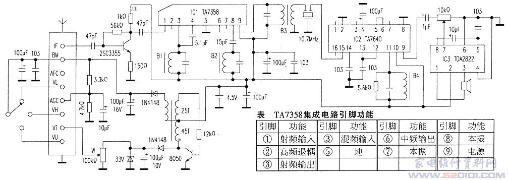

电路原理如图所示.从天线接收到的高频信号经高频头进行放大和混频后产生的31.5MHz伴音中频信号由IF端输出,经一级2SC3355中频放大后,进入IC1①脚,经IC1内部再一次放大后与42.2MHz第二本振混频,产生10.7MHz第二中频信号,该信号经10.7MHz的三端滤波器送入IC2(15)脚,经IC2中放、解调后再经IC3功放后驱动扬声器工作。本机高频头所需电源由三极管8050及高频变压器,组成升压电路为其提供工作电压和调谐电压。这里需要注意的是电源电压不能取得过高,否则高频头和IC1不匹配,易产生信号阻塞现象。实践证明电源电压在4.5V到3.6V最佳,可用三节五号电池或一节3.6V锂电池供电。
高频头应选用灵敏度高的全增补高频头TDQ-38,AFC空着不用。第二本振/混频选用收音机中常用到的高频放大、混频集成电路TA7358(TA7335的改进型),它不仅价格低,更具有优秀的高频放大混频能力,具有很高的稳定性、一致性,整体性能不亚于NE602。且和LAP722可以直接互换,它的引脚功能如表所示。第二中放,解调频选用的也是收音机中常用的中频集成电路TA7640,它虽然是日本东芝公司上世纪70年代的早期产品,但比起ULN2204、TA8132来讲,中频信号强,噪声小。调谐电位器W选用100kΩ多圈精密电位器,使调台更方便、更稳定。本机在高频头VT与地之间接一只数字电压表来显示接收频率情况,不宜使用指针式电压表,因为读数不精确,不易观察。高频变压器B1、振荡线圈B2选用市售电视中周TRF1445。B1无须改动,B2拆去一圈,B3、B4采用收音机中中周即可。装机时注意B3的同名端,调试中可掉换一下B3的接头。
本机调试主要调节B1、B2使能差出10.7MHz中频信号,然后调整B3、B4使声音最佳为止。
该接收头如接线无误,均能成功,信号接收稳定,灵敏度较高,只需半米长的软导线做天线即可接收到附近全部调频广播电台和电视信号。
