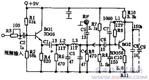

射频调频器的电路如图1所示。由R3、C2、R1、R2、R4、BG1组成射极跟随器.对视频信号进行适量放大。C1是耦合电容,R5、L2、L3、L4、C4、C6、R6等组成π型低通滤波器,BG2、L1、C7等组成图像载波振荡电路,它的频率是根据选用的电视接收频道决定的。本机选用VHF频段的第1频道。C1、C9为谐振电容,C9容量很小,使用2-3cm长的单股塑料绝缘线绞合而成,通过调整它的绞合度可以改变信号的耦合度。C20是高频滤波电容,L1是振荡线圈,D1是隔离二极管,用以提高载成振荡频率的稳定度。经C1输入的视频信号经π型低通滤波器滤波后与载波信号混合,再经电容器C5和75Ω馈线送至电视天线插口。

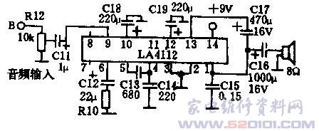

本机的伴音信号没有进行高频调整,而是直接进行音频放大。用扬声器发音.电路如图2所示。音频放大采用集成块LA4112。视频信号和音频信号均从录像机的视频和音频输出插口取得。
本机中,晶体管BG2可选用3DG56。BG1选用3DG6,β应大于80。D1采用性能较好的2CK9。扬声器选用内磁式。L1用线径为0.51mm的漆包线脱胎顺向绕12匝,线圈内径5cm,L2、L3用线径为0.51mm的漆包线脱胎顺向绕11匝,内径5cm。
装制完毕,经细心复核无误后,即可把信号输出电缆引至电视机天线插口处,将电视机波段调在VHF第1频道.接通电视机和调制器、录像机的电源,井把录像机输出的视频信号和音频信号接到调制器的输入插口上,通过调整电视机濒道旋钮将图像调出来。
使用时,应将电视机上的音量放在最低位置。调试时若碰到无图像信号,这可能是BG2没有起振。如果图像信号很弱,应先检查BG1发射极电压是否大于2V,再作其他检查;如果图像作S形畸变,可能是R7阻值太大而造成。伴音部分只要声音不失真,声音响亮就可以了。
