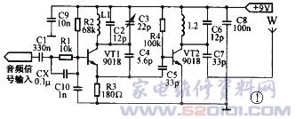

在深夜看电视时通常都要降低音量以免影响他人休息,这就有可能听不清电视伴音。如果有一个电路能够将电视伴音信号发射到周围空间,然后再用调频收音机接收就能很好地解决这个问题。该电路如图1所示。
图1电路中,VT1及其外围电路组成振荡电路,振荡频率约为98MHz,R1、Cx为音频预加重电路,用来改善音频信号的频率响应,提高音质。
L1、L2均采用1mm的漆包线在5mm的骨架上绕10匝脱胎而成,将其长度拉长为11mm左右即可,如图2所示。
如果该电路不能正常工作,就要检查元器件引脚和连线的接触是否良好,尤其是晶体管的引脚不能有虚焊。用镊子短路L1的两端,整机电流若发生变化就说明电路已经起振。如果电流不发生变化,应检查谐振电容C3是不是已经接好,并调整其电容量直至电路起振。
