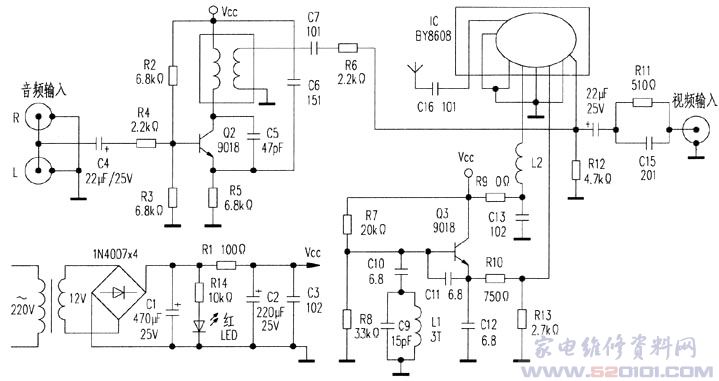

AV射频发射器电路
2016-10-17
作者:中华维修整理
1929
该发射器以第11频道频率发射信号,使用时,先将VCD、DVD、录像机等设备的音视频输出端接口与发射器的对应输入端接口用连接线相接,拉出发射器天线,打开发射器电源开关,便可发射信号。将电视机调谐至11频道,在半径15米的范围内都能无线接收,可供多台电视机同时接收,免除房间之间有线连接等诸多不便,笔者根据实物绘制了电路图。
