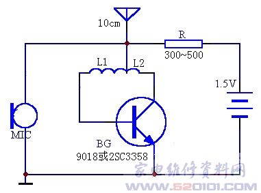

电路如图,BG与L及三极管结电容组成高频振荡电路三极管的结电容约有2~3P,要使频率落在FM范围内,线圈应在直径5mm芯一绕7圈,电容话筒受话时的振动调制着高频信号产生频偏,实现调频。其发射距离与发射管工作电流大小有关,电阻不能先得太大也不能太小,在300~500欧之间,功率不足1毫瓦。
选择BG时,管子的fT必须大于300MHz,如用2SC3358高频管,则频率更为稳定,距离也会更远些。电感L分作两个线圈来绕制,但绕向必须相同,L1用直径0.5mm漆包线在直径5mm骨架上绕4匝,L2绕3匝。天线可用10cm长的软导线,使用时手摸天线会影响频率为变化。在固定地点用时则非常稳定。
本电路可装入如墨小瓶盖内,还可以装在笔套内,电池用A13号电池或更小号的,但注意用小容量电池时加一开关。
