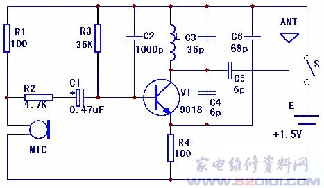

振荡线圈L的制作:在Ф5mm的直柄钻花上用Ф0.5mm的漆包线平绕4T脱后即成。
振荡线圈L的调整:打开收音机(置于FM段)和话筒开关,然后手持话筒,一边对话筒讲话一边调收台旋钮,直到收音机中传出自己的声音为。如果在整个频段(即88~108MHz)仍收不到自己的声音,仔细拨动振荡线圈L,拨动时只需拉开或缩小线圈每匝之间的距离,调整时应仔细。若调整线圈的松紧仍无凑效应将L焊下来增加一匝或者减少一匝(因电子元件参数的影响),重新焊上后继续上述调整。
在准备安装制作前,请用万用表筛选一下各个元件的质量,有条件的话将各瓷片电容测量一下电容量,这样就万无一失,一装即成功。在焊接时要保证质量,不能出现虚焊、假焊、错焊。
