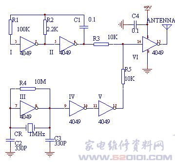

这里介绍一种AM发射机电路,频率稳定、电路简单、制作容易、无须调试即可成功。可用于收音机调试及刻度盘校对等。
发射机电路采用一片CD4049反向器,使电路特别简单。电路射频振荡器使用反向器III,射频振荡器的频率受到1MHz晶振的控制。IV和V号反向器组成放大整形电路,以改善效果。I和II号反向器以及外围的R1、R2、C1组成音频振荡器,对射频信号进行调治。天线可以使用几英寸长的电线。
只要改变晶振的振荡频率就可以改变发射器的频率(晶振的频率可以取2MHz、3MHz等等,最大可以到10MHz),因此只要换上合适的晶振,电路也可以校验收音机的SW频段。
