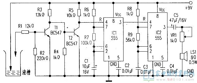

这是一款简易电路用于液位报警。它由两只BC547晶体管(T1和T2)和两块555定时器芯片(IC1和IC2)构成。IC1和IC2都连接成多谐振荡器工作模式,区别在于Ic1产生低频,而Ic2产生高频。结果当液位上升使两个探头短路时,电路就发出嘟嘟报警声。
但当液槽储满后,T1基极得正电位导通.于是T2截止,Ic1的④脚变高电位,Ic1投入工作,在③脚产生低频输出。此低频对Ic2④脚进行调制.使IC4在IC3的每个振荡波的负半周期间发出间断高频,使扬声器听到的声音是嘟嘟声。VR1可控制音量大小。
电路用9V电池供电,或采用9v交流适配器从220V交流电源供电。
电路可安装在普通PCB板上,并封入适当的盒内。用两只金属裸线作为探头,一只放在槽底,另一只放在槽顶的液位最高点,再用软导线将探头与电路连接起来。
