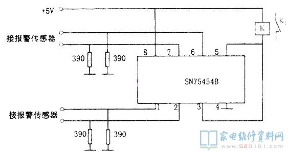

本电路如图所示电路由外部双或非门驱动器集成芯片SN75454B、四个不同报警传感器和电源电路等组成。其中芯片SN75454B是由美国得可萨斯仪器公司生产的产品。当小偷的动作引起四个不同报警传感器中的任何一个发出报警逻辑信号时,报警继电器都会被吸合,发出报警信号。
