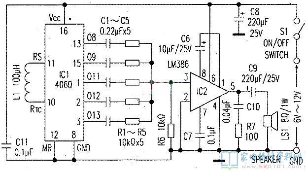

下图所示的多音调电子汽笛,可用在人室盗窃报警器、转换式角笛等场所使用。该汽笛能发出5种不同声的音调,比起单音调汽笛,更能使人监听。附图电路是由常用的CMOS振荡器,分频器Ic4060以及小功率音频放大器LM386共同组成的,其中Ic4060 用作多音调发生器。在Ic4060的输入端接有一只100μH的电感器,此时电路振荡频率约5MHz的射频(RF)信号。IC4060对射频(RF)信号自动分频成音频和超声波信号。在Ic4060(IC1)的引脚①、②、③、(13)和(15)脚会形成有效的不同频率的音频信号.这些多频率的信号被混频再馈入由Ic LM386组成的音频放大器。
将电路安装在普通的PCB(印制板)上,将其封装在适当的一盒内,用稳压电源+6v~+12V给电路供电。
