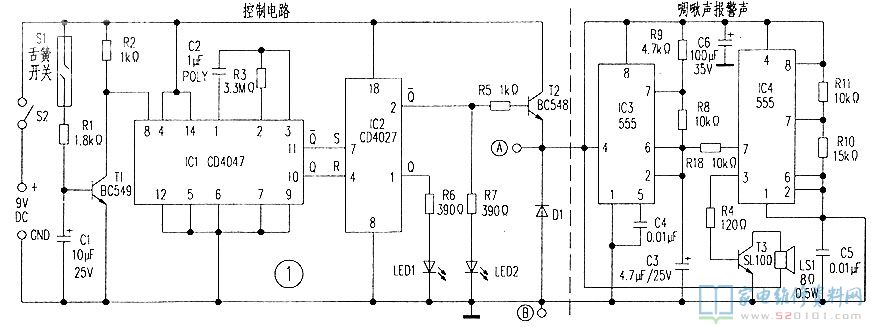

在正常情况下.大门是关闭的,这时舌簧开关S1闭合,晶体管T1导通,单稳电路IC1保持在待机状态,其输出脚⑩为低电位。
当大门被打开时,舌簧开关S1断开,T1停止导电.其集电极由低至高的电位变化送至IC1⑧脚后使IC1触发,其⑩脚送出持续期约为10秒的正脉冲。与此同时,其互补脚⑩变低电位。IC1的输出用来置位和复位IC2。IC2是一块低功率的双J-K主从触发器芯片,触发器根据时钟信号的上升沿改变其状态。IC2连接成在其复位脚④接收到高电位脉冲时,其输出脚Q变高;而在置位脚⑦接收到高电位脉冲时,其Q输出脚变低,同时其互补脚②变高,这可使LED2发光,并驱动晶体管T2导通,激活后面的报警单元。
A点输出用来激活报警声发生器(图中虚线的右面部分)。报警声发生器由两块555定时器芯片IC3和IC4构成。RC网络决定声音的频率。多谐振荡器IC3从其②脚和⑥脚的结合点输出三角波,此三角波经R18送至IC4的⑤脚作为控制电压。IC4③脚输出至晶体管T3的基极使之导通.驱动8Ω的扬声器LS1,使之发出啁啾声警报。
电路采用9V/500mA的标准适配器供电。本电路可用于银行、家庭以及汽车等场合的安保报警。
