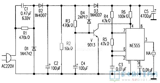

电路见下图。使用时将报讯器插头插在市电插座上。该电路由电容器C1降压、二极管D2整流、12v稳压管1N4742稳压后供电。刚来电时,由于电容器C4两端电压不能突变,近似为0,使得三极管V截止,时基电路NE555的总复位端④脚为高电位,接成振荡电路的集成电路NE555开始振荡,使蜂鸣器HA发声,告知线路来电。随着C4通过R3不断充电,三极管v进人饱和状态,NE555的④脚变低,振荡器停振,HA停止发声。
调整电阻R3的阻值,可改变来电时HA的鸣响时间.增减电容器C5的容量,可改变停电时HA的鸣响时间。二极管D3可保证停电时C5仅向振荡电路供电。其他元件按图中标注选择,无特殊要求。
制作时,找一个废旧的体积略大的手机充电器,拆除其内部电路,将附图电路元件焊接在一块面积、形状适当的万能板上,装人充电器外壳里,一般无须调试,即可工作。
