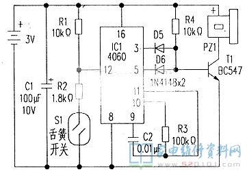

假如我们在开空调时,如果你忘记把大门关上.就会造成电力的巨大浪费。这里推荐的大门没关好提醒器可以在你忘记关门超过30秒后发出提醒警报。在大门旁边安装一常闭型舌簧开关,门上安装一块磁铁。在关门的情况下舌簧开关的触点是断开的。大门一旦打开,舌簧开关就闭合,IC1就开始倒计数,到30秒计完,就送出警报。
如果大门打开,常闭型舌簧开关s1附近磁场消失,舌簧开关的触点闭合,IC1的(12)脚变成低电位,Ic1被激活产生振荡。在预定的30秒后,蜂鸣器PZ1就间歇地发出鸣叫,鸣叫维持约30秒,再停叫30秒,再鸣叫30秒……如此重复进行,直至大门关上为止。
